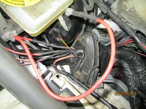

    еслиб не лазил,так и стояла бы сгоревшаяhttp://www.audi-club.ru/forum/showthread.php?t=440494 вобщем проводку востановил,ну или почти востановил,остались три провода,незнаю куда идут.двигатель запускается,обороты не поднимаются выше 1600-1800.короче засссада:shock:

    Фото сделай качественное, чтобы цвет проводов был виден, помогу.
    Мне кажется про пожар, это нужно было в 1 посте написать или тут викторина?

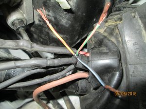

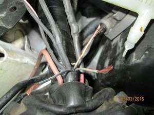

    IMG_0785.JPG вот эти три провода,обрывки,куда должны идти?еще вопрос,слева коричневый это минус на кузов,а с права толи розовый толи х... его знает, куда должен соединятся?

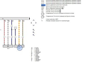

    Наверное он красный и по виду должен цепляться на площадку плюсовой клеммы для подключения внешних источников питания.
    Три провода на схеме, разберёшься.
