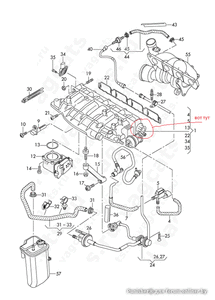

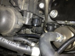

    При активном нажатии на газ вылетает какая-то "пробка" в задней части двигателя, пластиковая. Выглядит как обычная пробка с пластиковым упором от другой детали. Фото во вложении. Я уже голову сломал почему. Когда вылетает появляются ошибки по пропускам зажигания, смеси и по коллектору. Такое впечатление что раньше сидела на герметике. :hot:

    Эта пробка с кулачком, тягой и вакуумным приводом приводит в движение ось заслонок впускного коллектора. У изготовителя на счет такой неисправности есть TPI, предписывающая замену впускного коллектора.
