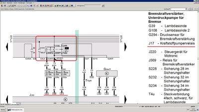

  5. Карп
    Карп Старожил
    28 сен 2007
    10.122
    Пассат Б3
    Он далеко не ТОЛЬКО топливный насос коммутирует , для запуска ,понадобится как минимум еще и питание на форсунки (питание всяких обогревов кислородных датчиков и клапана адсорбера не считаем ))
      391,9 КБ
      14
