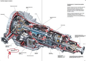

    у кого есть схема ,чертеж дсг ?
  18. Audier
    Audier Модеpатор
    10 авг 2009
    2.732
    А4/Q7/A6Allroad
    ну вот например

  20. st-georg
    st-georg Живу я здесь
    22 дек 2010
    3.010
    путевая
    спасибо!!
    а вот тут разве на в8 не (подключен ) радиатор , если я путаю поправте меня
