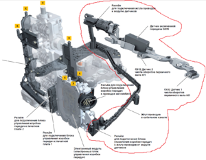

    Но появилась другая ошибка - код P179е (датчик включенной ступени КП). Не знаю связано ли как-то с заменой плат или нет...
    Посему, уважаемый Игорь, подскажите, пожалуйста, как лечится данная проблема "высокотехнологичной наукоемкой" КПП (или ВЫП).
    Я так понял из информации форума - это сбоит комплект датчиков, который необходимо заменить путем разбора ВЫПа?
    спасибо

    Блок датчиков и его жгут заменить. Разборка механической части КП со снятием.
    С заменой плат не связано.

    Если по ошибке, то там ничего дефектовать не нужно - разобрал коробку, снял/поставил блок датчиков и новый жгут..

    А, не подскажете, за что в принципе отвечает данный датчик/блок?
    Анамнез такой: Едешь, всё работает норм, долго едешь, потом бац - вылезает на приборку ошибка, на работу коробки никак не влияет, да и на само движение/динамику авто. Потом при следующей поездке может ничего не выскочить. Замечено, если выскакивает, то только на "сильно" прогретом авто.

    В принципе, в один прекрасный можете не завести авто. Пока не окуклилась окончательно, закупайте необходимое по дешевле.
