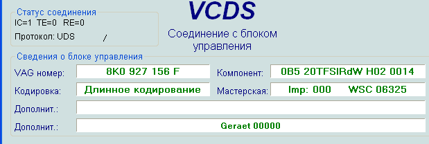

    как-то странно получается, та же коробка, обновлялся в прошлом году

    Модификация мехатроника другая H02, а у меня H10. Перед тем как ехать тратить деньги у официалов можно узнать есть ли обновление в неофициальном сервисе или у того у кого есть VAS 5054 и ODIS с марочными дисками. Я написал в какой-то питерский сервис и мне ответили что у них есть версия свежее чем моя, после чего стало ясно что можно обновиться.
