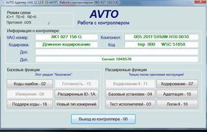

    как определить какая прошивка стоит, 10 или какая!?

    С помощью шнурка и ноутбука, в блоке АКПП в правом верхнем поле последнее значение (они пробелом разделены).

    К сожалению, скриншота под рукой нет. По-моему у меня не 0005, а 0010. Вечером выложу скрин.

    Как и говорил, у меня 10-я версия. Когда купил была вторая, в ноябре обновили до 10.

    у нас мехатроники разные,поэтому и отличие от прошивок.....

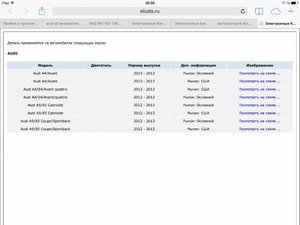

    Интересно... Я думал на А4 стоит одна коробка DL501 с одним вариантом начинки. Где написана маркировка мехатроника? Может H04 и H10 тоже к версии прошивки относятся?

    нет, там под каждую маркировку коробки свой мехатрон и своя прошивка.Я мехатрон менял в декабре 12,какой стоял до этого хз.По моему номеру бьется что он ставиться только на а4 аллроад...как то так...

    Действительно для оллроада своя версия. Более того, с 12 года новая маркировка для А4 и А5
