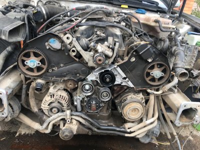

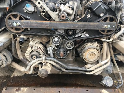

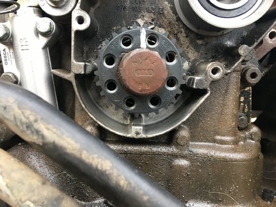

    Полез я менять комплект грм, выставил все по меткам, решил зафиксировать КВ, а там вместо пластиковой заглушки какая-то металлическая пробка под шестигранник на 8. Как это открутить? Потратил пол дня под машиной, но он будто закисший, не могу сбить его, да и места там очень мало даже на трещетку с битой не хватает. Может кто подсказать, что с ним делать? R5lHPt5HBJQ.jpg Yh7ORU5xxfw.jpg

    выставьте КВ по метке на шкиве.

    При натяжении ремня шкив может сдвинуться без фиксатора, не надежно это очень

    тогда крутите пробку. не надёжности не наблюдал, в крайнем случае отпускаются шестерни РВ и ремень выставляется заново.

    доводилось.)) с фиксатором удобно когда мотор стоит на стенде

    у шкива есть маленький угловой люфт по отверстиям болтов, делайте по среднему положению. удачи !

    Осталось понять, не напутал ли я чего. Мотор работает ровно, но слышал, что можно шнурком синхронизацию фаз посмотреть, знает кто-то об этом?

    если не изменяет память 90 группа. там углы. поставить нижний кожух и наживить шкив кв сложно было ???

    Да мне и сейчас не сложно, съёмник влезает на собранном моторе, так что подрегулировать всегда могу)

    Проверил, фазы правильные, получилось с первого раза
