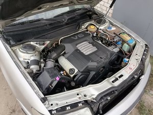

  17. Denis Urevich
    Denis Urevich Живу я здесь
    1 сен 2014
    1.389
    100C4 2.8 91 АКПП
    Яж написал, что снимал головы, пока игрался с поршнями, крутил коленвал.
    И пишу, что можно в двух положениях коленвала надеть планку.
    Вопрос же очень понятно написал, яж не менял грм, а снимал головы, как еще написать?
    Мне зачем фиксировать колено для снятия голов, фиксировал после.
    А куча умников на ютубе умничают а про коленвал ни слова.
    При замене ремня и дураку понятно, что коленвал не надо крутить, скинул, новый надел и забыл.

  20. Denis Urevich
    1 сен 2014
    1.389
    100C4 2.8 91 АКПП
    #60 Denis Urevich, 24 авг 2020
    Убрал оттуда шарик вакумный.
    Перемычка между рампами под катушками.
    Если смотрим на двигатель, то с правой стороны шланг приходит под бензиновой рампой, там проход есть.
    С лева вдоль крышки место есть.
    Протягиваешь до самой дальней врезки и нарезаешь еще 5 трубочек такого размера.
    Раскладываешь трубочки.
    Потом провода.
    А шланги питающие рампы выходят в газовый фильтр какой видно на фото
    Датчик давления газа в рампах стоит возле груши круиз-контроль, прям под бензиновым входом в бензрампу
    Ну и общий вид:
