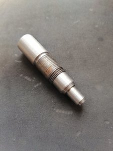

    Ребят спасибо всем кто помог, собрал ласточку до победного итога.
    Хочу сказать, что я лошара имея токарный станок ленился сделать себе фиксатор коленвала
    В этот раз сделал, закрутив глянул, что метка на шкиве нужна только для обнаружения отверстия для фиксатора.
    Сам шкив люфтит по оси на шпонке + сама пластмасска люфтит на посадке, тем самым эта метка тупо негодная.
    При закрученом фиксаторе показала сбой по метке, а если расслабить болты шкива и пластика, то можно метку сдвигать на 2-3мм
    Надел планку и затянул звезды на 7кг как по мурзилке.
    В общем мотор совершенно по другому работает. Даже жена офигела, говорит она стала такая как была с прежним мотором какой стуканул, сильная, педальку слушается мгновенно, тяга превосходная, уверенная.
    Добавлю фото какие делал в процессе сборки.
    Завтра записался на автомойку, буду мотор мыть и остальное.
    Добавлю фото чистого мотора после хим. мойки.
    Сейчас пробег 226000км
    Я как токарь замерил цилиндры на элипсность про которую все говорят.
    Элипса нет. Микрометр показывает кратно 0.01мм это одной сотки, что элипса или овала нет.
    IMG_20200816_233317.jpg IMG_20200817_020807.jpg IMG_20200817_110451.jpg IMG_20200818_004605.jpg IMG_20200818_004611.jpg IMG_20200818_004617.jpg IMG_20200818_102948.jpg IMG_20200818_130600.jpg IMG_20200819_110103.jpg IMG_20200819_110112.jpg IMG_20200819_114428.jpg
    Защитный кожух сломал когда звезду съемником снимал, звезда соскочила и съемник выбил кожух, но я приклею детальки обратно.
