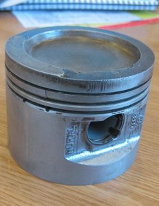

    Достался мне как то блок от двигателя AAD с поршнями и коленом. Мне нужно было колено, былы тут темка как я вкладыши менял;-).
    Поршни я вынул и положил в коробочку, у одного поршня верхнее компрессионное кольцо развалилось на 3 части. Сначала я не придал этому значения, так как поршни меня не интересовали.

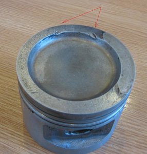

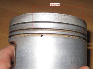

    На днях, от скуки полез я в эту коробочку с поршнями, на предмет их изучения. Начал с "пострадавшего" у которого кольцо развалилось. И вот что я увидел.:unhappy: Сверху отчетливый след от удала о клапана, прямо под ним трещина в одной из перемычек, вот поэтому и лопнуло кольцо..... Это я к тому, что люди при такой ситуации просто меняют порванный ремень, меняют гнутые клапана и ездят дальше.... А что там внутри???
    Задумайтесь, о своевременной замене ремня ГРМ.

    Хм... А сверху на поршнях не такие уж большие повреждения.

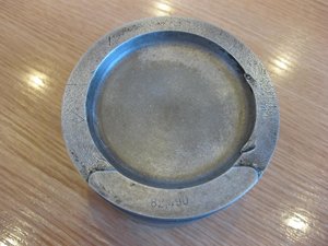

    На четвернтой фотке кроме красненьких подсказок и трещен в поверхности ничего не увидел, а вот на второй - разрушение на поясе между кольцами - красота....
    PS
    После разрушения компрессионных колец должно бы не масло хлебать а компрессия вместе с мощой убегать...

    Чет верится с трудом, что клапан поломает поршень. Присмотритесь внимательно. Удар клапана был не на край поршня. Там ломать нечего. Тем более вторую перемычку.:shock:

    Детонация нехило ломает перемычки в поршнях,и дробит кольца на мелкие куски.
    У меня подозрение,что перемычка сломана именно детонацией,Клапаном так не сломает,поршень сделан из довольно таки мягкого сплава,а удар клапаном был судя по отпечатку совсем не сильным.

    Компрессионое лопнуло только одно. Кстати это один и тот же поршень. Мне тоже вериться с трудом, но как говориться против фактов не попрешь.... Что тогда могло сломать перемычку? Версии в студию!

    А вот это уже интересно, у меня тоже были мысли о детонации, но когда увидел вмятины от клапана, подумал, что всему виной удар.

    Реальная такая вмятина от клапана!
    Моему другу один раз меняли колпачки в арасервисе на 1.8 моно.
    Хачики сняли распред ,насовали чета в цилиндр и с помощью головки и молотка рассухаривали клапана.
    Через некоторе время у него пробило прокладку под головкой.И я ему ее менял.
    Снял голову,а на поршнях вмятины точно такие же.
    Долго чесал репу.Ну не гнет клапана на 1.8 ПМ!!!!Ну ни каким образом!
    Потом до меня дошло,что это чебуреки так клапана рассухаривали!
    Может и в вашем случае неудачно ктото рассухарил клапан.
    Трещина на 99% из за детонации.

    Кстати о детонации, это поршень 4-го цилиндра. А на этих моторах, как и на моем, ДД стоит между первым и вторым цилиндром. То есть он реально может "не чувствовать" детонацию в 4-м цилиндре..... Ведь на более новых моторах датчиков аж 4. Вот интересно, если поставить еще один датчик, между 3-м и 4-м цилиндрами это может уберечь от такого???:confused:
