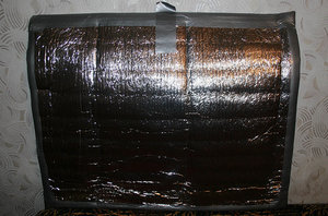

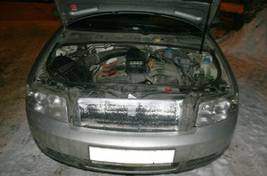

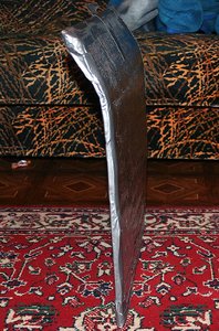

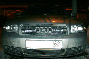

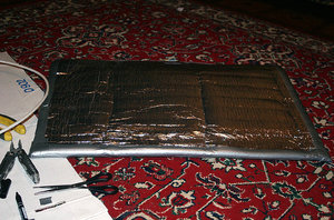

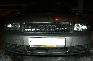

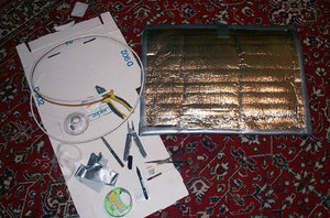

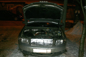

    Всем доброго времени суток...
    Столкнулся с той же проблемой - падает температура во время езды по трассе, (в городе всё нормально)...
    Не претендую на новизну, но вот что получилось...
    Ни чего сложного нет, зато красиво и удобно...
    Так сказать - Vorsprung durch Technik прямthere.

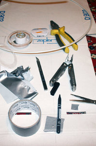

    Продолжение:

    Если чтот не понятно - пишите - отвечу...:nod:

    Кстати сегодня проверял - в Москву гонял (из Рязани я)...
    Красота-а...
    На улице -20, температура в салоне - тепло, стрелочка температуры почти на 90...
    А снимается и ставится ента штуковина вааще - просто воткнул да капот закрыл...
