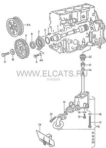

  18. lsi
    lsi Участник форума
    12 авг 2007
    173
    Audi A4/B5 1.6 ADP 95г.
    Я долго и упорно искал у себя этот самый натяжитель и пришел к выоду что у меня его просто нет а насос работает от промежуточного вала, подскажите я правильно понял или ошибаюсь, или цепь должна быть на всех движках, прикрепляю фото моего двс.
  19. Maximov
    Maximov Живу я здесь
    20 авг 2007
    1.410
    не то фото .... нужно фото головки в разборе, ибо это натяжитель цепи между распредвалами .. о нем речь шла ....
