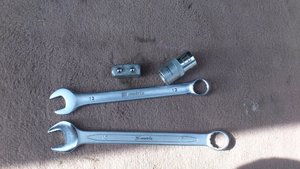

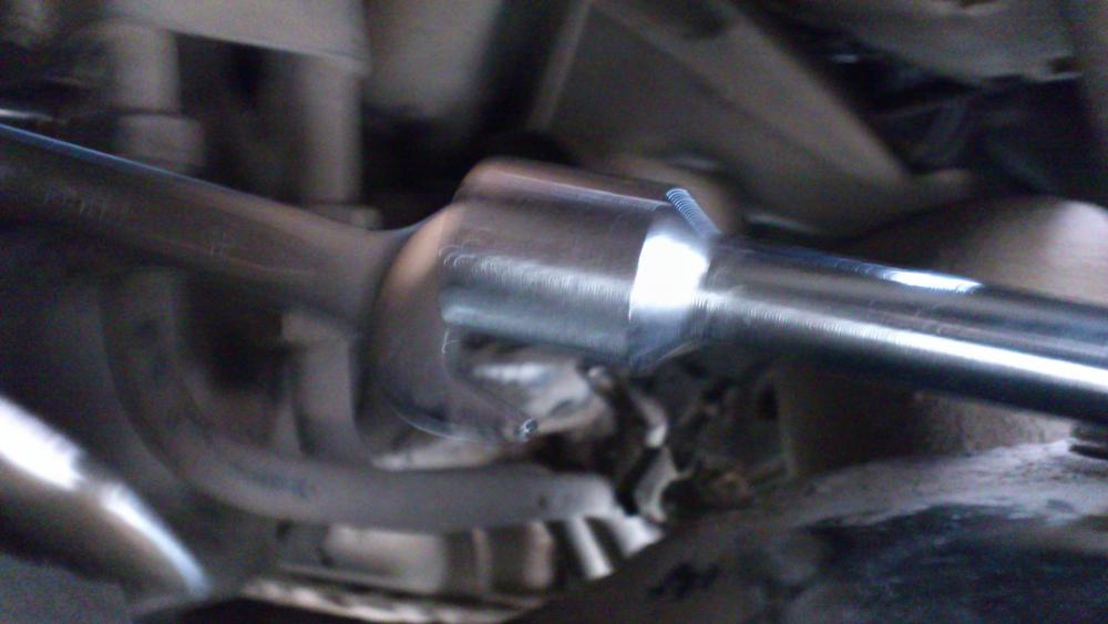

    В общем: Сначала скидываем клеммы с АКБ

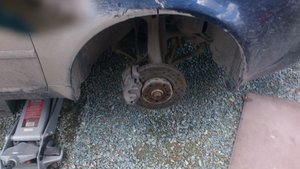

    1. Нужно подвесить машину, снять правое переднее колесо. Я поднял её на подкатном домкрате и повесил на блоки межкомнатные, левую сторону машины поставил на пригорок.
    2. Скручиваем силовой провод со стартера и снять фишку тонкого провода рядом.(это не фотал, проблем я не испытал в этом)

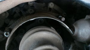

    3. Снимаем защиту привода
    там 3 болта под шестигранник(размер точный не знаю, вроде на 8, лучше взять у кого-нибудь набор под трещётку) Я на двух удленителях с карданчиком на конце ну и трещётке скручивал.
    4. Откручиваем верхний болт крепления стартера
    то есть он находится справа выше от привода(если смотреть в арку)

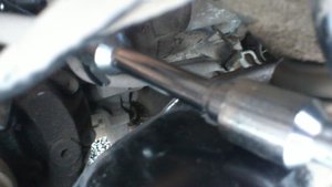

    Болт там на 16. Проблема с местом. Я использовал :
    головку на 16, брусок от русской трещетки(он там съёмный) и к нему как раз подходил накидной ключ на 15(на фото есть 13, но как выяснилось позже, 15м удобнее, главное снаровка:) )
    выглядит так
    Затянут он был хорошо, пришлось наращивать плечо, подошел удлинитель трещётки
    http://www.audi-club.ru/forum/attachment.php?attachmentid=330300&stc=1&d=1368034626

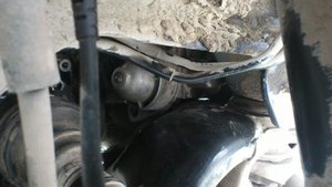

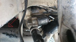

    5. Откручиваем нижний болт. Он так же на 16. Находится он чуть ниже вправо от стартера(фактически в прямой видимости) Конструкция для съёма из двух удлинителей большого и короткого,и карданчик с головкой на нём.

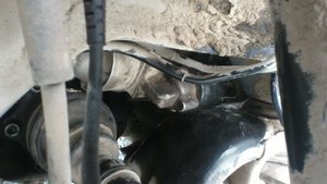

    6. Вставляем шлицевую отвёртку между ухом (куда вкручивается верхний болт) и коробкой и слегка поворачиваем её - стартер сошёл с посадочного места.
    7 - Вытаскиваем. Честно скажу первый раз это было сравнимо с сексом для нищих, потом это занимало не более 2х минут.
    Дальше фота со стрелочкой(не могу найти) В общем ведём его в ту же сторону что и вели так, что бы он лёг на чёрный рычаг, дальше интуитивно вытащите)) вот фота:
    Я уже понял что отчёт корявый, и уже охота извиниться)) Впредь буду более подробным.
