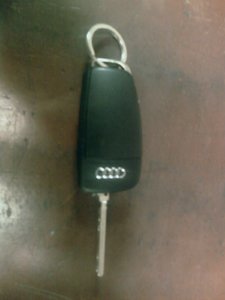

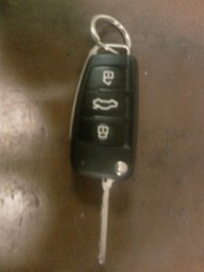

  20. VadimRan
    VadimRan Новичок
    13 апр 2005
    76
    Audi A4/B7 2.0 ALT 05г.
    Поискал по темам, но не нашел. Может кто подскажет как поменять батарейку в таком ключе. Как его открыть что бы не сломать?
