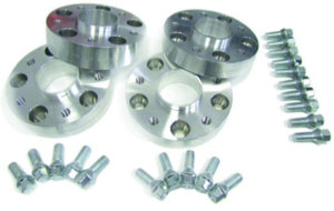

    Собственно фланцы такого типа:

    Нет, учитывать не надо. При установке проставок изменяется только плечо обкатки в сторону более положительного, остальные параметры прежние.

    если стоят проставки, то нужно делать обязательно с ними. иначе толку от сход развала много не будет.

    Спасибо, вроде понятно что фланцы не влияют, но и что лучше на заведенной, особенно на не новой пневме

    Я бы поставил все штатно
    отрегулировал развал
    потом поставил проставки и загнал на стенд
    если развал уползет то выбросил бы их)))))
    т.к. неизвестно что регулировать с ними и что будет с управляемостью и резиной особенно зимой
    если он останется отрегулированым то кататься с ними

    круто вы про выкинуть фланцы, который денег не малых стоят.

    Про фланцы - не думаю что корректный ответ. Как то в голове не укладывается процесс снятия всех 4 фланцев, золотой какой то развал получается.

    Если есть проблема с поведением машинки и на ней стоят проставки, то как можно не снимая их понять, не в них ли причина?

    стоят оригинальные фланцы 7L0501001 , поэтому сомневаюсь что от них что то зависит. С машиной все в порядке, хотел знать как правильно делая в другом месте
