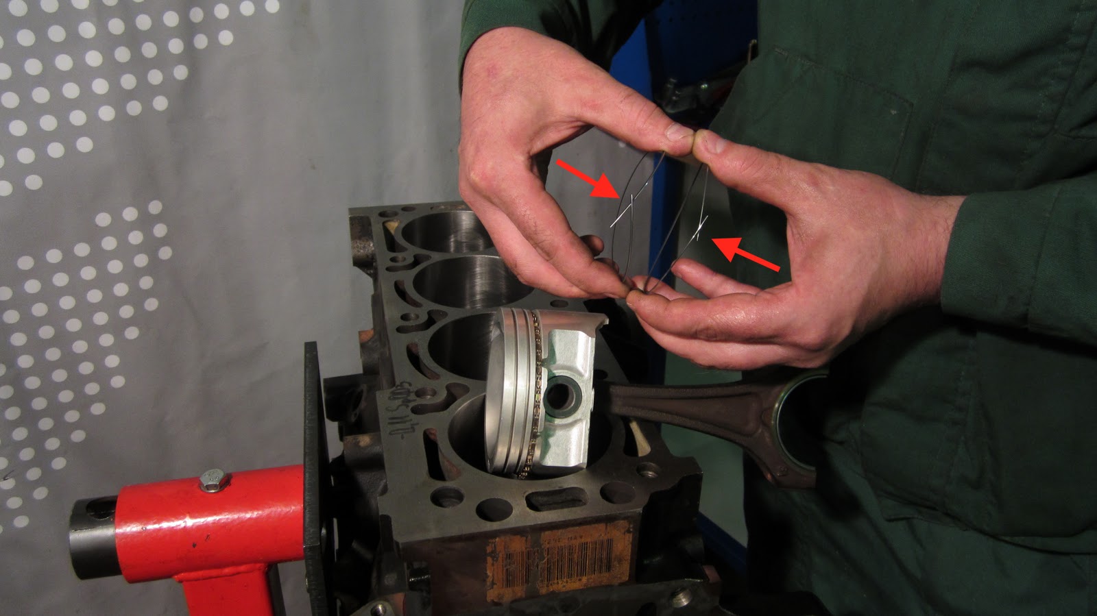

    вот пример как нужно устанавливать маслосъёмные кольца!
    Устанавливаем на поршень новые кольца. На данном моторе применяются наборные маслосъемные кольца, при их установке есть одна особенность. Если кольцо слегка сжать (как на фото), то оно выгибается в одну сторону. Кольца должны быть установлены таким образом, что бы вогнутые стороны колец, смотрели друг на друга.
    Если кому интересно http://blog.garagetools.ru/ здесь есть примеры сборки, дефектовки, ремонта двигателя.
  15. Вася-1
    Вася-1 Участник форума
    7 мар 2009
    375
    A6/C6 3.0 05г.
    Полная ерунда, гнул толькочто эти кольца в разные стороны.Никогда не обращал внимание на это.Думаю что этот выгиб в большей части обусловлен технологией изготовления. Имею опыт примерно 150 перебранных двигателей. Кольца sm попадались.

    Конкретную ссылку пожалуйста из мануала покажите, где оговаривается такая установка наборных колец.
