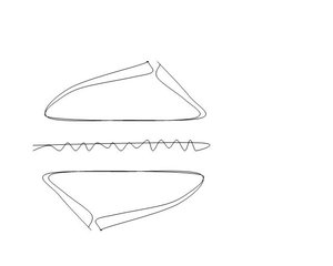

    Сейчас попробую нарисовать, ведь такой инфы нигде нет! А дедушка мне лично в руках этот фокус показал. Я аж опешил!!
    Во-первых, только неделю как двиг собрал.
    Во-вторых, если представить физически, как это работает - получается при неправильной установке компрессия давит попеременно на два внешних колечка и не дает расправиться основному, маслосъемному! Считай его нет, оно не в работе. Вот тачки и дымят. И масло подкушивают, а народу пишут - жор масла на Ауди - это норма!

    Рисовал в Word`e.
    Блин с программами запар, на работе послетали..
    Думаю поймете.

    у меня одно кольцо не разборное и пружина,
    на всякий случай на кольцах написано где верх:nod:

    Кольца о которых я говорю - марки SM германия. И на наши лады их продают. Вот там первое и второе кольца маркированы. А наборное маслосъемное - нет.

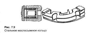

    "...После долгого пути развития признание получили два технических исполнения: коробчатое с эспандерной пружиной и наборное, состоящее из двух дисков и двухфункционального расширителя. Коробчатое кольцо получается скорее маслоуправляющим, в то время как наборное - чисто маслосъемное. Разница в терминологии отражает особенности действия. Коробчатое кольцо дает несколько больший расход масла, но одновременно лучшую смазку цилиндра, поршня и компрессионных колец. У наборного кольца диски не имеют жесткой связи, а двухфункциональный расширитель удерживает их на определенном расстоянии и прижимает к цилиндру. При толщине 0,5-0,7 мм диски очень хорошо приспосабливаются к поверхности цилиндра и снимают с нее масло практически полностью..."
    "...Ряд фирм выпускает маслосъемные кольца наборные, в виде двух стальных колец с пружинными эспандерами. Маслосъемные кольца такого типа предпочтительнее устанавливать в нерасточенные цилиндры, они лучше прилегают к изношенным стенкам..."
    Цитаты инета.
    Короче. Разобрал, поставил наборное как описано - гнутся в противоположные стороны (2 цилиндра набраны ошибочно), собрал движок - дымяра прошел. Вот и думаешь, верить или нет.
