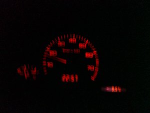

    Увидел в продаже лампы 2W(зеленый патрон), производство Китай. Купил несколько - хорошо светят, но диоды лучше!!! А высота патрона не имеет значения, любой помещается.

    еще раз переспрошу тогда
    скажи реально красного света светодиоды поставить ?? какого лучше ???
    и что там напильником спиливать иль как?

    Выложети пожалуйста кто нибудь фото хочется псмотреть на красоту

    Я ведь для этого и выложил фото(диод и рядом лампочка из патрона). Этот диод вставляется в патрончик вместо лампы. Если патрон высокий, то просто вставляется, а если низкий (см пост №1 твоя фотка), то диод нужно впаивать.

    еще разок :
    заметь про электротехнику ни слова !!!!

    земляк, спиливать надо сферическую часть головки диода, что пучок не уходил в точку, а рассеивался...

    ага понял надо попробывать ими а то эти белые подложки 2Вт непроБИТЬ !

    Еще раз повторяю, на фото диод, который не требует напильника и продается в таком виде!! Просто купи и вставь в патрон.
