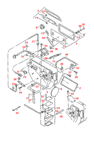

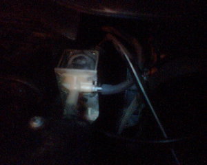

    Час назад ездил на машине и все стало нормально :shock: Дует горячим и при 29. НО на климате появилась ошибка 08.6 :hot: Посмотрел расшифровку, что она означает - Потенциометр регулятора заслонки :shock: Откуда она появилась :shock: Ведь я ничего не трогал, ну только подергал какой-то шланчик (сорри за качество. с телефона и темно уже на улице) Находится эта штука прям возле корпуса салонного фильтра (под капотом :D ) и из нее идет резиновая трубка и уходит куда-то в корпус воздушного фильтра (чуть за ним). Если не ошибаюсь и правильно понял схему, то это деталь 22 и трубочка, которую дернул 40
    Вроде все заслонки работают :shock: Завтра еще раз проверю все режимы.
    Что посмотреть и проверить? Как сбросить эту ошибку теперь? А главное, чтобы все правильно работало при этом :nod: (через Вагком или клеммы просто скинуть)?
