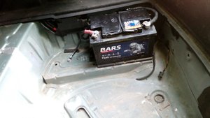

    парни, вот на этой фото, где должен стоят этот блок относительно АКБ, слева где клемма или справа на боковой стороне? и там и там дырки.

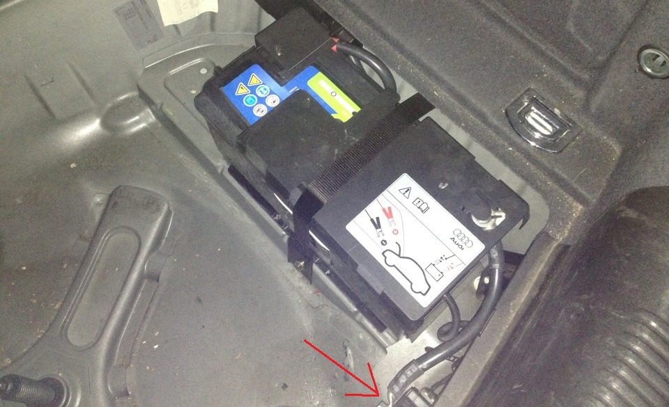

    Там где сейчас дырки, должны быть шпильки, на них был прикручен блок, шпильки вырваны с мясом, значит сквозной болт, учти, что здесь минусовый контакт на кузов.
    Трубка для отвода газа из аккума.
    http://www.audi-club.ru/forum/attachment.php?attachmentid=465105&stc=1&d=1432667681
    Стрелка указывает на энергоменеджер
    http://www.audi-club.ru/forum/attachment.php?attachmentid=465106&stc=1&d=1432668236

    блин, значит АКБ который щас у меня другой полярности. Про трубку можно поподробнее. АКБ у меня неоригинальный. фото в первом посте.
    и клема не дотянется.

    На фото видно, куда трубка вставлена.
    Правильная полярность, минус ближе к задней стенке к энергоменеджеру, плюс впереди...

    У тебя сейчас АКБ левый и он прямой полярности ( в оригинале стоит обратная полярность), но так как он у тебя короче 110А/Ч и развернут на 180 гр то все дотянется.
    С трубкой не парься, в том АКБ что у тебя сейчас стоит ее втыкать 100% некуда, на нормальном в торце крышки для нее должно быть отверстие, это выводить наружу вентиляцию АКБ.
