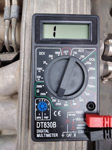

    А вчера было вот это.

    Да, так и есть... Хотя нет стоп, вчера это было между масса двигателя и ножка датчика а не корпус датчика

    Дядя Лёшик, ты уж определись, что там измеряешь и сколько оно показывает. А то совсем весело уже становится. :D
    Кстати, на том пределе, что на последней фотке, больше 2 кОм не намеряешь. ))

    Ну да ладно. Наука эта не из трудных. Ты, главное, запомни, что цифири на переключателе тестера означают максимальное значение, которое ты можешь измерить при включении соответствующего предела.
    То есть, если включишь предел 2К - больше 2К не измеришь.
