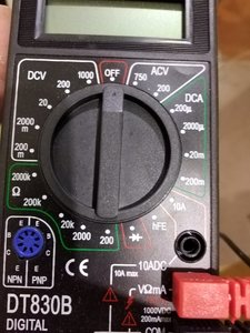

    Каким пользоваться нужно режимом, я с ними(омами) не дружу скажем так

    Вот тестер которым пользуюсь

    Что измерять собираемся? Концевик?
    - Ставим минимальный предел - 200 Ом.
  13. Woffka
    Woffka Старожил
    9 апр 2011
    12.821
    Казахстан
    A80 B4 ABT 2.0 92г
    Замкните щупы между собой на этом режиме и запомните величину, которую покажет тестер.
    Это сопротивление измерительных проводов.
    В дальнейшем отнимайте эту цифру от результатов измерения.
    Это касается только предела 200 Ом.
