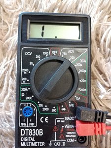

    Вот сейчас при комнатной температуре, то есть +25 с'
    Корпус первая ножка 1,93 кОм
    Корпус вторая ножка 1,94 кОм
    Между ножками 3,80 кОм

    Вот в таком диапазоне мерию

    Сейчас это делаю

    Это правильный датчик.
    Нормальные показания для этой температуры.
    Остается непонятным, почему не меняется напряжение на фишке при прогреве.
    Она точно контачит с датчиком?
