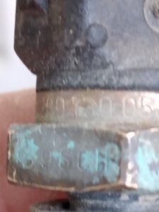

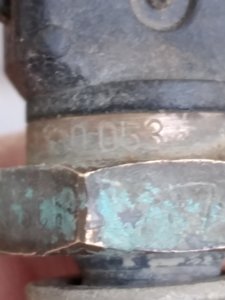

    0280 130 053
  18. Дядя Лешик
    Дядя Лешик Завсегдатай
    22 июн 2019
    808
    Ростовская обл.
    Ауди 100с4 Avan 93г. 2,3 AAR
    По моему так, видно плохо, я отмыл его, но плохо видно

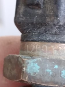

  19. Дядя Лешик
    22 июн 2019
    808
    Ростовская обл.
    Вот так
  20. Grigoriy.
    Grigoriy. Завсегдатай
    4 фев 2018
    768
    Ростовская обл.
    AUDI 100 C4 92г AAR
    #60 Grigoriy., 29 окт 2020
    Это купленный месяц назад датчик, или тот который стоял?
    На каком датчике не меняются показания при прогреве? Датчик на фото уже проверялся по сопротивлению?
