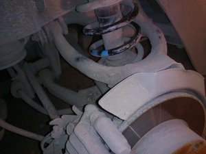

    Это обрезан провод износа торм. колодок, они в одном жгуте с АБС идут. Провод от АБС (на первом рисунке видно) - целый. Амортизатор приварен?
  2. Алексей 1980
    Алексей 1980 Участник форума
    16 янв 2013
    235
    А6/4В 2,4 AGA 98г.
    DSC_4422[1].jpg сзади вот так должно быть

    Это ж передняя стойка внедрена назад!!!
  9. Gwynnblade-87
    Gwynnblade-87 Живу я здесь
    4 июн 2013
    1.897
    A6/C5 2.8Q 98г.
    Это ж передняя стойка внедрена назад!!![/QUOTE]СЕРЬЕЗНО???
  10. НЕгонщик
    НЕгонщик Завсегдатай
    24 фев 2008
    698
    AUDI A6 Q Avant 2,5 TDI
  11. НЕгонщик
    24 фев 2008
    698
    Посмотрите на конфигурацию передней, на своем автомобиле.
    Задняя стойка должна внизу заканчиваться сайлентблоком в круглой оправке,
    передняя - скобой, как на Вашем фото.

    колхоз жуткий, я вообще ничо понять не могу с задней подвеской у тебя, вот как должно быть если у тебя quattro

    зы.... и все-таки аморт это не передний,а задний. Просто видимо место под сайлентблок распилено пополам и между сайлентом и амортом какая-нибудь х...ня проложена,потом вторая часть назад приварена
    п...ц короче

    а ну вот щас все встало на свои места))) у задней стойки ухо сайлетнблока разрезали пополам и приварили еще одно ухо, ну прям как на Ниве (походу тачку у тебя к конкретному ОФФ роуду готовили) ))))точно не помню но вроде бы у себя не видел такую проставку вверху у пружины....но могу ошибаться конечно, меняй задние стойки, ставь правильные и все у тебя будет хорошо)))

    спасибо, с клубнем уже договорились - стойки б/у в сборе от дизельного сарайчика буду ставить

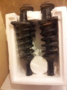

    Посылка со стойками :beer:
    Коты чуть не поменяли ПМЖ :flirty:
    Коробка с лентой DHL, вес примерно 28-29кг (весы напольные, точнее не могу взвесить).
    Жду в ЛС адрес, телефон, ФИО, серия номер паспорта для отправки.
    Утром закину короб в Транспортную, как получу денег - отправят. Оплата посылки при получении 500р - 900р.
    900р. мне посчитали с упаковкой, т.ч. должно быть меньше.
    С уважением, Андрей.
