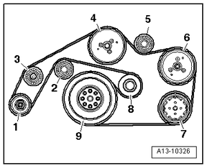

    В чем разница и для чего нужен дополнительный ролик:
    Автомобили с дополнительным обводным роликом:
    1 - Генератор
    2 - Промежуточный ролик
    3 - Промежуточный ролик
    4 - Насос ОЖ
    5 - Промежуточный ролик
    6 - Лопастной насос
    7 - Компрессор кондиционера
    8 - Натяжной элемент поликлинового ремня
    9 - Демпфер крутильных колебаний

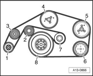

    Автомобили без дополнительного направляющего ролика
    1 - Генератор
    4 - Насос ОЖ
    5 - Лопастной насос
    6 - Компрессор кондиционера
    7 - Натяжной элемент поликлинового ремня
    8 - Демпфер крутильных колебаний
      31,3 КБ
      700
      7 КБ
      631

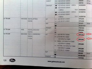

    Приводной ремень на дизельный 2.7 и 3.0
    Скан бумажного каталога фирмы Gates
    Почему длина ремней разная ? 2460мм и 2490мм
    Как определить какой нужен ?
      112,1 КБ
      254
  8. yura79
    yura79 Участник форума
    20 апр 2011
    293
    A6/4F5 3.0tdi '06
    По моему ВИНу ЭТКА отсекает длину 2460мм.
  9. VODOROD
    VODOROD Живу я здесь
    21 апр 2011
    3.237
    Avant 2.7 Tdi BPP
    Получается тебе нужен 6РК2490 ?
    У тебя этка какая ?
  10. yura79
    20 апр 2011
    293
    A6/4F5 3.0tdi '06
    Не, наоборот, надо 2460
    ЭТКА 7.3 с последними обновлениями
  11. VODOROD
    21 апр 2011
    3.237
    Avant 2.7 Tdi BPP
    Ну тогда тебе проще, 6РК2460 любой из 3 фирм подходит.
