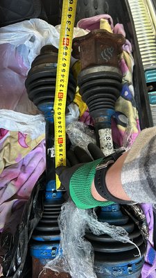

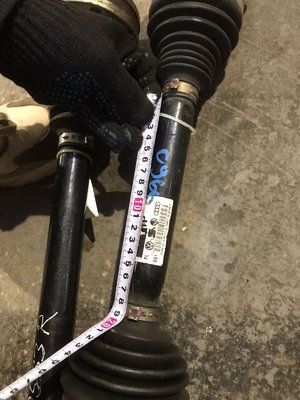

    Езжу на q5 8r 3.0 tdi ccwa. Сказали менять привод в сборе так как вибрвция плюс пыльники и внутренний и наружный порваны.
    Взял на разборке с оригинальным номером два привода на обе стороны номер такой 8R0407271C кросс такой ( 8r0407271cx). По ETKA выдают этот номер все правильно.
    Приезжаю менять привода а они короче тех на которых я езжу. Как такое может быть если етка и все всевозможные магазины выдают мне номер тот который по факту не подходит.
    По рулетке померил длина привода сама трубка которая между гранат 15,3 см это в оригинале по win. А по факту которые стоя, у них длина между гранат 18см. По итогу подобрал 8K0407271P вот такой привод вроде от A5 подходящий по длине, но на дизелях насколько я знаю должны усиленные привода быть, а этот я не знаю какой вообще. Еще не ставил не знаю станет ли…
