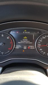

    Доброго дня! Машина почти новая, 10 тыс. пробег. Вчера было первое ТО. Просто поменяли масло и фильтра. Сегодня утром вылазеет вот это. Также выдает ошибка старт-стоп. Машина тупит конкретно. Еле разгоняется. Уважаемые, что и где могли накосячить? Спасибо!

    На дилера и подключать диагностику (можно на другого) . Номера и даты ошибок будут видны . Дальше уже будете сопоставлять с тем что делалось и что трогалось при этом .

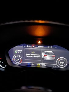

    Вписываюсь! Сегодня на а5 дизель 2019г.в. тоже самое. Как решить без дилера?

    Всем привет. Была такая же ошибка. По результатам диагностики неисправен актуатор турбины. Замена турбины в сборе по гарантии. Ездить с такой турбиной нельзя.

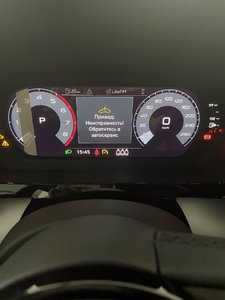

    Здравствуйте, помогите. Не понимаю что это. Привод неисправность! Что же это?Ошибка вышла на новом автомобиле на выдаче в салоне. Я отказалась, брать не стала.

    Это прикол что-ли? Дилер не имеет права выдать неисправный автомобиль. Вам сказали, что это норма и само пройдет?
