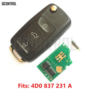

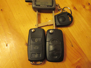

    Началось стандартно. Купил машину с одним ключом. Ну да не беда, заехал в ближайший металоремонт, который занимается авто ключами, там озвучили цену 5000 руб. за сам ключ "выкидушку"с дистанционкой, нарезкой жала и привязкой к машине. Я удивился, сильно удивился, жаба заквакала в полный голос :) По сему полез к китайцам, на любимый мной и многими сайт, и заказал ключ с дистанционкой и чипом всего за 599 руб. Дошел он за две недели, качество оказалось очень хорошее. Все четко и без люфтов, это я про выкидное жало, кнопочки так же очень приятные. В общем не хуже, а даже лучше, поношенного родного.
    Сам ключ состоит из 3х независимых между собой частей:
    1 - Жало выкидное для механического замка зажигания.
    2 - Колба с чипом ID48 для иммобилайзера, штатной противоугонки.
    3- Дистанционный пульт центрального замка.
    Обратите внимание, это полностью независимые системы их объединяет только общий корпус. Соответственно каждый компонент требует отдельной методики привязки к авто.
    Жало нарезается в любом металлоремонте, ну почти в любом, чип ID48 привязывается к иммоболазеру, ну а дистанционка к ЦЗ. Так же надо учесть что в данной машине стоит иммо 3, в отличии от иммо 1 и 2, чип ID48 только один раз можно привязать к конкретной машине, то есть БУшный чип от другой машины не привяжется, надо новый использовать, благо они не дорогие, рублей 60-70 всего, продаются там же. Уже привязанные чипы можно сколько угодно раз отвязывать и привязывать, но только к одной машине. Так что можно не боятся отвязывать ключи при экспериментах и привязке новых.

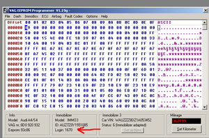

    Для начала вытаскиваем пароль для иммо 3 из приборки.
    Используем программу - VAG EEPROM Programmer
    Ссылку на программы не привожу, они в инете лежат на каждом шагу.

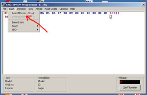

    1. Запускаем программу.
    2. В меню Dash выбираем Read EEprom. Это считывет прошивку из приборки.
    3. Видим пароль для приборки.
    Вот и все, пароль у нас в руках. Так же эта программа умеет корректировать пробег в прошивке и записывать ее обратно в приборку. Но этой программой НЕ ДЕЛАЙТЕ этого. Пишут что она криво в приборку прописывает. По сему ее используйте только как читалку пароля.

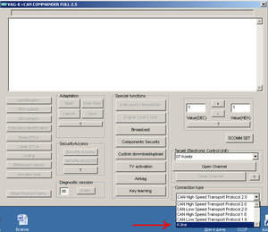

    3. Запускаем программу и выбираем K-line, это мы указываем какой шнурок мы используем. У меня самый простой KKL. При запуске он спросит на каком порту он сидит.

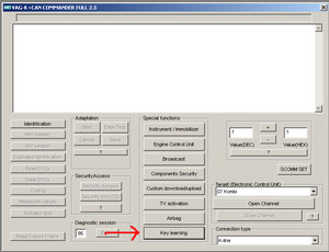

    4. Нажимаем кнопку Key Learning

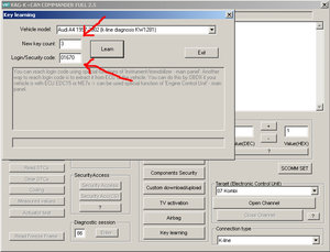

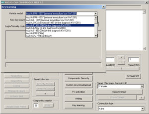

    5. В появившемся окне выбираем свою машину, в моем случае Ауди А4 1997-2004.
    6. Вводим количество ключей. В моем случае 3 и пароль с 0 перед ним.

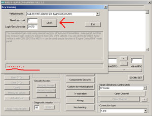

    7. Жмем кнопку Learn.
    В строке состояния, я ее красным подчеркнул, побежит служебная информация о процессе. Секунд через 5-7, потом в ней же напишет что все готово.
    8. Выключаем зажигания, вынимаем ключ. Он уже привязался. Вставляем следующий, включаем зажигание, ждем когда лампа иммо пару раз моргнет и потухнет, вынимаем его. Вставляем 3й ключ, включаем зажигание, ждем когда мигнет и потухнет, вынимаем ключ. Все. Все, 3 ключа прописаны.
