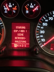

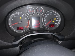

    Всем доброго вечера.имею Ауди а3 8p 2006гв,решил привязать второй ключ,тк при покупке был один ключ.обратился к чудо мастеру,он абритусом лазил лазил,раза три приборка перезагружалась,и теперь имею ошибку эур,абс Есп,в общем нужна помощь мне,соответсвенно не бесплатно.руль стал жестким,ещё смущает надпись на табло 1\5.в общем горе от этим чудо мастеров
  8. Тубабу
    Тубабу Живу я здесь
    8 ноя 2012
    3.580
    А6 3 TDI квак 08
    Не к тому попали. сейчас с привязкой и изготовлением ключей проблем нет. хотя 3 года назад это делали только дилеры
