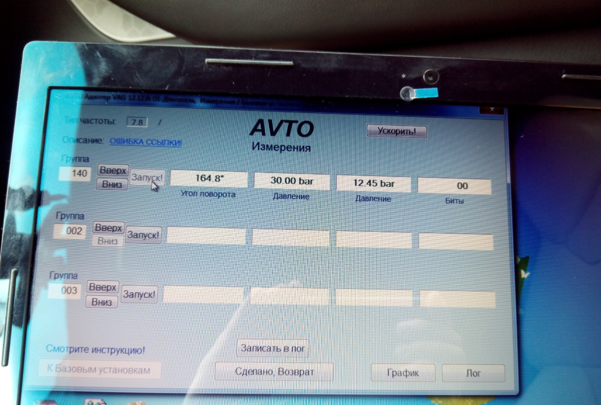

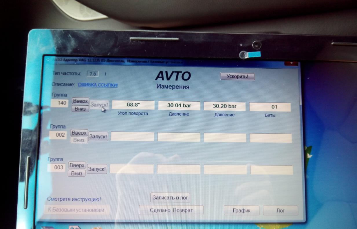

    В общем такое дело: сильно падает давление с топливной системе при выключении мотора:
    На работающем:
    Глушим и видим резкое падение в 3-м окне:
    http://www.youtube.com/watch?v=JHJgrVTM8Zk&feature=youtu.be
    Через пару минут:
    Исходя из ранее озвученного по пропускам в 5-м цилиндре и длительной заводке на холодную (2 секунды) делаю предположение о неисправности форсунки 5-го цилиндра.
    По возможности, прошу ГУРУ высказать свое мнение, какого вероятность этого.
    Бюджет получается совсем не детский, если менять все (форсы 60 тыщ + ремкомплекты 7500 + работы ХЗ сколько).
