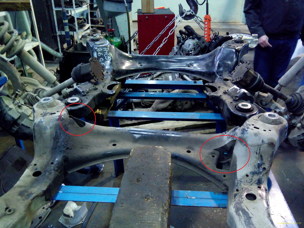

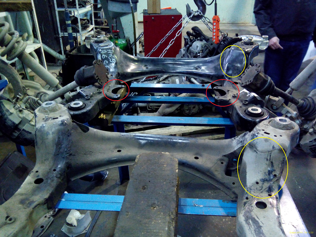

    эпопея с машиной продолжается: деформирован подрамник, соответственно на место не встал. заказал по вину с разборки в евроавто подрамник 4F0399313AB, он подошел, но мотор с ним на место не встает: упирается приводами.
    внешне подрамники мой и евроавто так же отличаются:
    старый на переднем плане. на нем более "пологие" изгибы в передних точках крепления, а на новом более крутые (выделил желтым). в этом месте двигатель упирается.
    так же на подрамнике из евроавто есть "уши", которых на моем не было (выделены красным).
    евроавто готовы забрать обратно, но я не знаю какой мне подрамник заказывать :(
    у них больше нет 4F0399313AB, но много 4F0399313AD: http://евроавто.рф/parts/used/model=0/name=0/number=449427/page=1
    странно, что у них по одному номеру 4F0399313AD на фото встречаются разные подрамники, полвина из которых на мой похожи очень сильно.
    по ЕТКЕ на 5.2 и по VIN бьется только 4F0399313AB, а 4F0399313AD на все остальные модификации A6 и S6 4.2.
    возможно ли что на 2007-год шли ещё 4F0399313AD ???
    что делать? везти 4F0399313AD и мерить или заказывать за 1500 зелени 4F0399313AB из Германии?

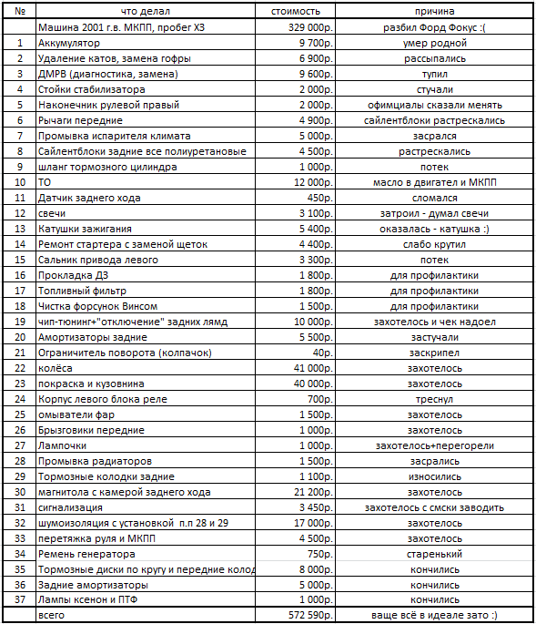

    но предыдущую машину брал по тому же принципу, что и ауди: 2 года её доводил до ума. вот не полный перечень что сделано:
    прикол в том, что отъездив на ней год "без косяков", она мне надоела :)
    до этого брал ФФ2 новый с салона и сразу начал его "апгрейдить". не могу видимо как все люди просто ездить на машине, надо все время что-то делать с ней :)

    Да: подрамник из Польши пришел, поставили. Сгонял пока к теще 1500 туда-обратно, едет ровно.
