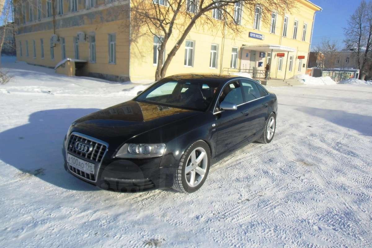

    Всем огромный привет.
    Ауди S6 5.2
    Дата изготовл.: 16.07.2007*
    Модельный год : 2008*
    Жарит как надо, но есть над чем задуматься.
    Из основного: ошибка по MAF (00259 P0103) и как следствие горит ESP (пару раз да же юзом поехал при кика дауне :) ). Надеюсь, что из-за воздушных фильтров, так как ТО последний раз делали никто не знает когда - все довольно засрано.
    Ещё не горят светодиоды на переднем бампере, рулевая колонка по высоте не ходит (электрическая) и по мелочи всякой дребедени.

    Ну Вы прям мечта официала. :laugh: Ценник будет космос. :nod:

    Поздравляю, тачка - огонь!))

    Поздравляю.ну морально готовность с таким мотором и всеми вытекающими должна быть я думаю 200-300.смотря какой пробег,что делали.судя по тем косякам которые ты перечислил,за машиной особо не ухаживали.здесь можно сильно расстроиться((( двигатель с сухим картером( не в любом сервисе поменяют масло) там стоит двигатель который царапался при несвоевременной замене масла.435 лс налог конский.ну если ты взял ее за 700-800 то можно вложить штук 200 и кайфовать.не забывай,что все детали отличающиеся от обычной А6С6, в два три раза дороже.удачи на дорогах и не гвоздя ни жезла:ded::thumbup::beer:
