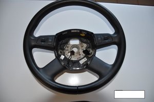

    у меня 2006 ку7 руль простой с-лайн !я нашел с подогревом ; подскажите шлейф менять надо ___ и все или че то еще програмировать или блок докупать ?????

    кодировку менять скорее всего придется, остальное не подскажу у меня с подогревом сразу был.

    спс )) фото

    для подогрева руля
    4E0 953 541 B Кольцо сброса со скользящим
    кольцом и сенсором угла - с подогревом
    Возможно и это под замен:
    4F0 953 549 C Электронный модуль комбинации
    подрулевых переключателей
    + кодинг.
    + адаптация после замены кольца
