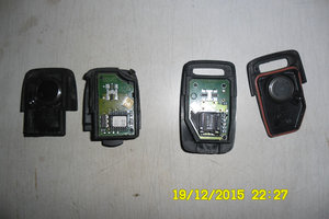

    Купи ключь новый,разточи под лечинку и переставь капсулу иммо,она есть,ковырять осторожно,вот здесь залита:
  3. mars_r
    mars_r Живу я здесь
    16 янв 2013
    2.067
    A6/C5 2.4, ALF 97г
    Где то тут должна быть!
      158,4 КБ
      63

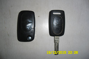

    У меня с двумя кнопками выкидной! Сейчас сфотаю
  7. mars_r
    mars_r Живу я здесь
    16 янв 2013
    2.067
    A6/C5 2.4, ALF 97г
    Получается не подходит, на выкижном уже и форма другая, значит с платкой нужно заказывать - только на сколько я знаю там частота в зависимости от выпуска авто различалась.
      91,4 КБ
      70
      125,9 КБ
      75

    не влезут, т.к у выкидного платка уже!
  10. mars_r
    mars_r Живу я здесь
    16 янв 2013
    2.067
    A6/C5 2.4, ALF 97г
    По хорошему нужно брать ключ со всеми внутренностями и точить запасной, потом вытаскивать логин из приборки и вписывать новый ключ в приборку и в блок центрального замка. И будет второй запасной ключ, думаю что пригодится! Поищи где то тема была про ключи.
