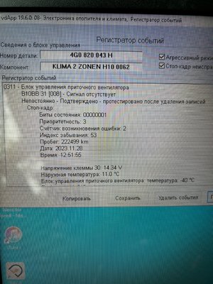

    В общем при запуске автомобиля, слышу щелчки со стороны вентилятора под бардачком, как будто хочет запуститься, но не выходит. В общем ничего не работает. Куда копать? Сам вентилятор снимал, всё чистил, плата вроде всё чисто-сухо. В чем может быть проблема? Заранее спасибо

    На -40 в блоке управления вентилятором обрати внимание.
    Обычно это обрыв цепи.

    Логично что обрыв цепи, куда конкретно посмотреть?

    В диагностику по каналам/датчикам. Выяснить номер датчика и где находится.

    Заработал. 40й предохранитель окислился
