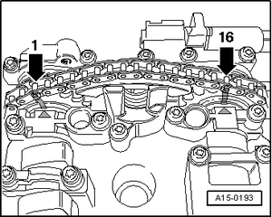

    На сколько я помню: перед снятием ремня ГРМ нужно провернуть коленвал на 45 градусов по часовой стрелке тогда, когда доберешься до распредвалов должны совпасть метки у цепи [​IMG]
    а если ты коленвал не проворачивал и сейчас распредвалы выставишь по меткам - думаю, при установке ремня - будет очень плохо
    мое мнение: нужно вернуть как было и разбирать правильно как в инструкции

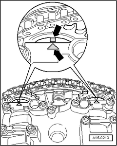

    распредвалы уже снимал, о чем кстати говорит что левая метка на звездочке (левая на картинке) у меня относительно стрелки смещена где-то на половину звена влево), причем ошибок пропускам зажигания и тому подобному не было вообще. До разбора двигателя вообще ошибок не было по движку, а цепь гремела (и один раз ошибку о механическом повреждении выдал, но она затерлась и больше не появлялась)

    Юр во во,глянь на фотку и поймешь почему там 17мм диаметр...

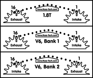

    Юр так и должно быть,вот для наглядности(если ты об этом)
