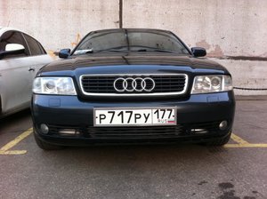

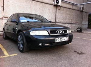

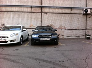

    надоел мне полу дырявый бампер, хотел поставить сеточки , но чето не понравились мне они и поставил и поставил штатные на место :nod: , правда пришлось подрезать их с внутренней стороны , но получилась достойно :flirty: .
