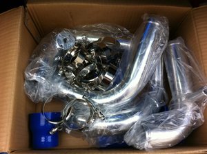

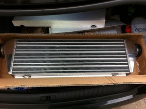

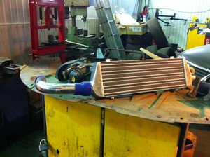

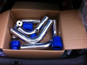

    :rock: Наконец то пришел мой интеркуллер А4 В5

    огромное спасибо за помощь LittleTOXA :beer:
    Надеюсь сегодня буду ставить :flirty: отчетик нарисую .

    Красивый наборчик. Теперь в три раза больше воздуха в цилиндр залезет!:rock:

    По чем вышел, сколько ждал и главный вопрос встанет ли он в штатный бампер B7 без переделок и кострации усилителя.
  6. Sozium
    Sozium Завсегдатай
    16 фев 2009
    838
    A6|C6 Allroad
    на б7 точно не встанет, пайпинг другой! на б7 есть болт-он косплекты НАЕБЕЕ

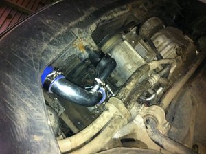

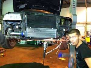

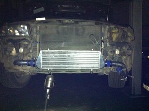

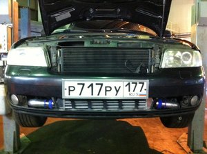

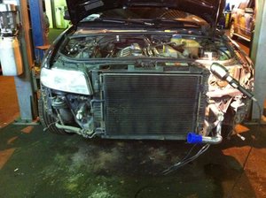

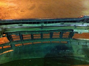

    на выходных с другом установили фронтальник :rock:
    при установке столкнулся с некоторыми проблемками , которые были решены с помощью дрели болгарки и ножа :thumbup:
  11. Aleksey-81
    Aleksey-81 Живу я здесь
    18 апр 2007
    1.297
    Audi A4/B7 2.0TQ M

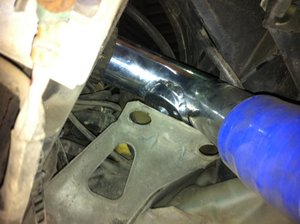

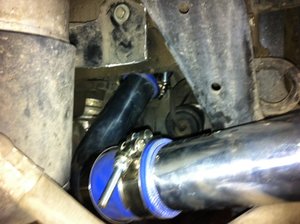

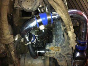

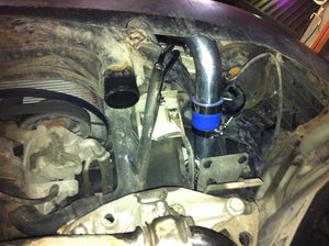

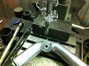

    1. не хватило 2-х патрубков , 1 остался штатный 2 подобрал по размеру (соединение с байпасом ) видно на фото
    2. отверстие под датчик было рассверлено с ~12мм до 18мм точно не помню
    3. пришлось немного пилить усилитель бампера и подрезать сам бампер снизу в районе средней решетки
  12. Aleksey-81

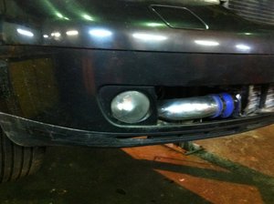

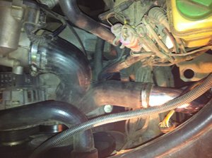

    еще фото :rollingeyes:

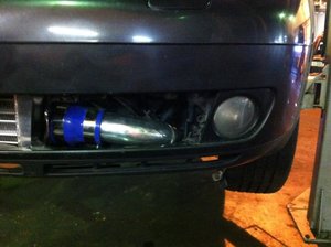

  13. Aleksey-81
    18 апр 2007
    1.297
    Audi A4/B7 2.0TQ M

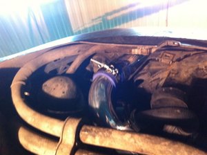

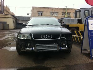

    и вот что получилось :rock: :hi: :rollingeyes:
  14. Aleksey-81
    18 апр 2007
    1.297
    Audi A4/B7 2.0TQ M
    еще немного фоток :thumbup:

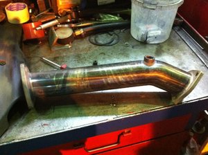

    Audi A4/B7 2.0TQ M

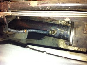

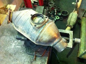

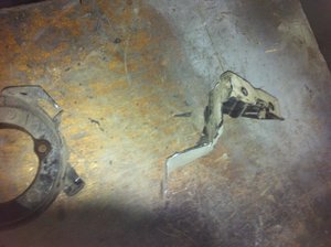

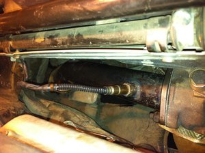

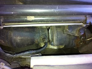

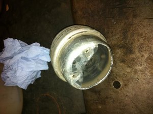

    замена каталика на даунпайп :thumbup:
  16. Aleksey-81
    18 апр 2007
    1.297
    Audi A4/B7 2.0TQ M
    в разрыве каталика как я понимаю была виновата правая подушка двигателя :hot:

    и в завершение работ + 15 лошадок дала наклейка :lol:

    Как получилось ? Ваши мнения ?
