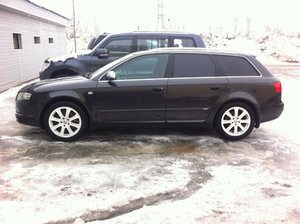

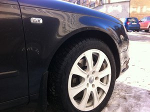

    от а4 в7 авант, фотки сделаю на выходных,
    вот так смотрится машинка на 1br
    цена 8 рублей

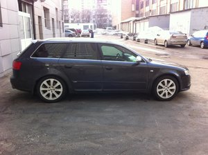

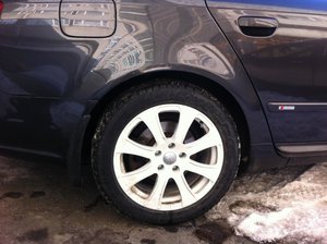

    так на 1be
