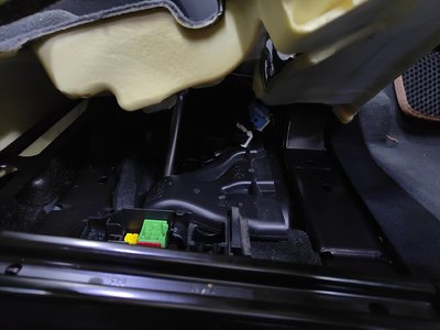

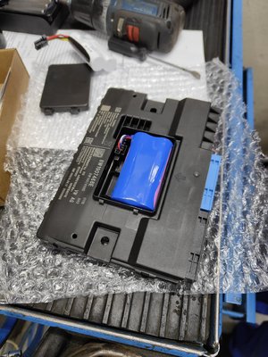

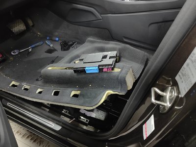

    Здравствуйте Уважаемые форумчане!
    Девять с лишним лет эксплуатировал Ауди Q7 4L, летом этого года приобрел Q7 4 M.
    Автомобиль с пробегом и небольшими недостатками. Диагностика выявила ошибку по резервному АКБ "Эра Глонасс". Посмотрев стоимость оригинального АКБ, немного погрустил и залез в интернет. АКБ бывшие в употреблении с разборок не рассматривались, на aliExpress, был один продавец, но у него они закончились. На eBay, они были, но в Россию не поставляются... По "параллельному импорту" предлагали привезти через 30-45 дней, со стоимостью в районе 10 тысяч рублей, по предоплате и окончательный расчет при получении, если курс за это время не изменился, то доплачивать не нужно, если рубль вырос, излишки не возвращаются, если рубль упал, то доплата. В результате поисков в Москве нашел организацию "Неовольт", которая собирает аккумуляторные сборки. Она изготовила мне сборку АКБ с нужными характеристиками, с нужным разъемом и в оригинальном формфакторе . Стоимость порадовала меньше 2000 рублей. Сегодня АКБ установил. Ошибки нет Эра глонасс работает.

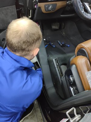

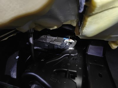

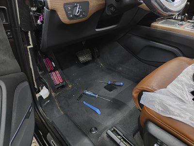

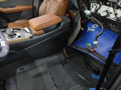

    Блок эра глонасс находится в "ногах водителя. Что бы до него добраться, сняли водительское сидение, боковые элементы отделки салона, подняли "ковролин" вытащили блок, заменили АКБ, установили все обратно. Блок расположен очень неудобно, не уверен, что в следующий раз буду его менять. Возможно отключу эру глонасс... уж очень глубоко инженеры ВАГа его запрятали...

    Если считать информацию где можно за разумные деньги сделать аккумуляторную батарею... да реклама только я там не работаю и если и рекламирую то потому, что поставил себе и доволен, что это обошлось мне не очень дорого. Кто то отключит "эру глонассс" а кто то поменяет АКБ и при аварии у него будет возможность вызвать помощь

    Привет! Если не ошибаюсь Сергей? Я Павел мы на туарег клубе много общались, когда у меня туарег был. Машина с ошибками по глонасу нормально работает. Ошибка виснет только в логах диагностики. На приборку не выводится.
