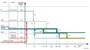

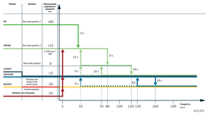

    Откуда инфа насчет изменения жесткости в спорт подвеске? Судя по SSP меняется только высота:
    Алгоритм управления для подвески 2MA (спортивная подвеска)
    Высота базового уровня уменьшена по сравнению с подвеской 1BK на 15 мм. Высота кузова в режиме dynamic также снижена по сравнению с подвеской 1BK на 15 мм; кроме того, в режиме comfort дополнительное опускание кузова не происходит.
    Как по мне так спорт подвеска всегда в плюс, по функционалу в офроаде такая же, а в обычном режиме центр тяжести ниже. Жаль у меня не такая :)

      103

    А в чём сомнения? В достоверности сведений из SSP? Я же текст не сам придумал :)
    Насчет адаптации, я всегда считал, что она меняет базовый уровень, разве нет? А если так, то тогда верхнее положение становится ниже. Не хочу так.
