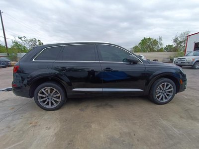

    Перечитайте пожалуйста ещё раз что я сейчас продублирую - я бы давно всё сам осмотрел если бы была такая возможность.

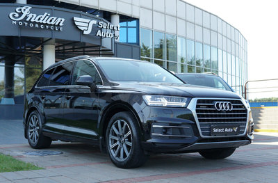

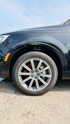

    Колёса там R20, нифига не маленькие. Почему я решил что подвеска завышена? Я загуглил фото автомобиля с такими же колёсами(на первомфото)
    На втором фото - собственно мой экземпляр. Невооружённым глазом видно что у них разное расстояние между колесом и аркой

    что перечитывать то? точ то биток и собрана из нескольких машин в литве? так это обычное дело для литвы...))) и то что они особо не заморачиваются с восстановлением геометрии тоже не новость!)))

    Очевидно, что установлен оффроад пакет, машина сделана для преодоления дорог с плохим покрытием, возможно для рынка южной америки или южных штатов сша. Если вы собираетесь выезжать на пикник, то это то что вам нужно. Для городской езды придется занижать, убирать проставки (если они там установлены) или отпиливать пару витков пружин. Да, чуть не забыл, при оффроад пакете может отсутствовать полный привод. Обязательно это уточните.

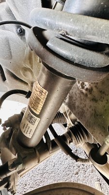

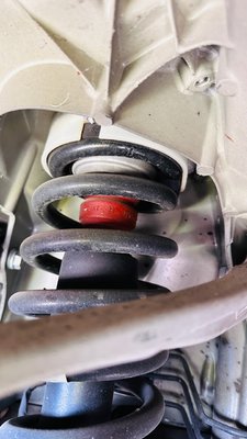

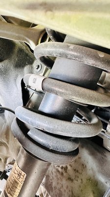

    В общем я доехал до порта в Клайпеде чтобы осмотреть q7, но автомобиль решил не забирать - закажу автовоз.
    К сожалению автомобиль в чуть худшем состоянии, нежели я ожидал по фото. Придется в дополнении к бамперу менять радиаторы, патрубки и лобовуху(прилетел камушек и пошла длинная трещина ).

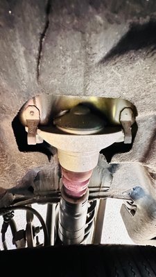

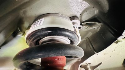

    По поводу завышенной подвески я так и не понял ничего - пневмы там нет это точно(на фото видно). Белая штука сверху - это проставка? Выглядит по заводскому… так что вроде не она.
    Вот пара фотографий

    опора амортизатора...
  20. АндрейР
    АндрейР Желаю чтобы все!
    19 апр 2004
    65.944
    A3\8P\2,0Т\Q
    Это "колхозная" проставка для увеличения клиренса, выкинь её, поставь штатную и автомобиль примет заводской вид.
