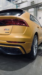

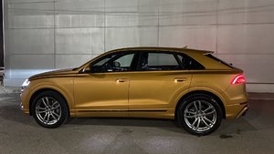

  13. Андрей_q5
    Андрей_q5 Живу я здесь
    26 янв 2017
    2.225
    В стандарте идёт 21х10J ET21 285/45.
    У меня стоят диски на зиму в параметрах 21х9,5J ET22 с резиной Nokian Hakka 9 285/45. Поставил проставки 1 см на них, стало ЕТ12, визуально получше, на мой взгляд. PCD 5*112. Вот так:
    V.Dimon, Dmitriy Krug и Alexander_VS нравится это.

    Но здесь какая-то ошибка: стандартные размеры резины для R21 285/40 (не 45), и стандартные размеры дисков и по ширине, и по вылету другие:
  15. zlt
    zlt Живу я здесь
    30 авг 2017
    3.807
    Латвия
    Q7 60TFSIe 2026MY
    Это Q8. Не Q7.
    Alexander_VS и Андрей_q5 нравится это.
  16. Андрей_q5
    26 янв 2017
    2.225
    Все верно написали ниже. У меня пока Q8. Штатно на них идёт 285/45/21 ЕТ21.

  17. Alexander_VS
    Alexander_VS Участник форума
    1 ноя 2020
    143
    Audi Q7 45TDI
    Ааа, точно! Меня просто цифры сразу насторожили, полез проверять, и уже и не обратил на это внимания, т.к. в профиле машина не указана, и тема про Q7 :)
  18. Андрей_q5
    26 янв 2017
    2.225
    Сорри, щас внесу, но по фото жопы видно, что 8-ка
