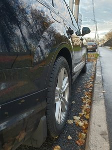

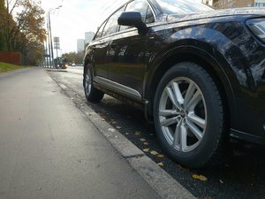

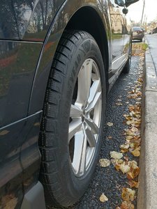

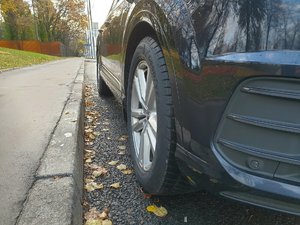

  10. Mr.Gregor
    Mr.Gregor Участник форума
    12 янв 2016
    320
    Audi Q7 4M 3.0TDI
    В общем, не так уж плохо и смотрится. По комфорту тоже неплохо.
    Q7_4M и SlasheR нравится это.
  11. Андрей_q5
    Андрей_q5 Живу я здесь
    26 янв 2017
    2.225
    Бублики такие) но по арке, имхо, не плохо сидят
