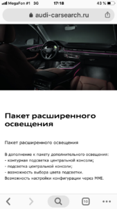

    Выбираю БУ в этом кузове, плиз, Подскажите PR сод этого пакета освещения
  10. sladky
    sladky Живу я здесь
    11 дек 2007
    2.761
    Q7 4M
    Пакет расширенного освещения QQ2
    Ниже моя машина. Там очень много ништяков, можно коды глянуть.

    У меня этот пакет стоит. Машину продаю
