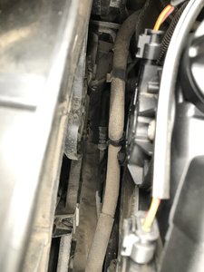

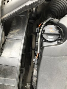

    Выбираю себе q5 fl 2.0 225, ездил сегодня смотреть три варианта (два 2013 и один 2012 г.в.) и у всех заметил одну и ту же проблему - подтеки масла под заливной горловиной (сразу под ней и так до защиты картера). Сначала подумал, что при смене масла, его пролили мимо горловины, но когда увидел аналогичную картину на второй и третьей машине, стал уже сомневаться.
    Может есть какая стандартная проблема у этого двигателя ?
    Постарался как-то запечатлеть это на фото (двигатель мытый, т.к. данный авто из трейд-ина):

    Пробка дохлая. Заменить и забыть

    Не факт! Может быть от постоянного долива масла))
