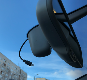

    Кто подскажет что это за провод? Идет от зеркала заднего вида. Заметил его только сегодня.
    Лобовое оригинал, менялось неделю назад.
  19. cyxob
    cyxob Завсегдатай
    9 мар 2009
    935
    А7 3.0TDI 2014
    Видеорегистратор раньше висел на нём.
  20. XStream
    XStream Завсегдатай
    15 сен 2012
    991
    Q5 8RB 2.0 ТFSI 211 CDNC 2012
    Это понятно, но вроде ничего там не было когда покупал тачку, я бы точно заметил.
    Вопрос был к тому, это штатный провод или нет?
    Повторю, мне меняли лобовое, я не просил никаких доп проводов... буду тогда разбираться.
