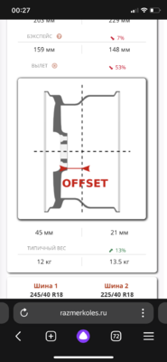

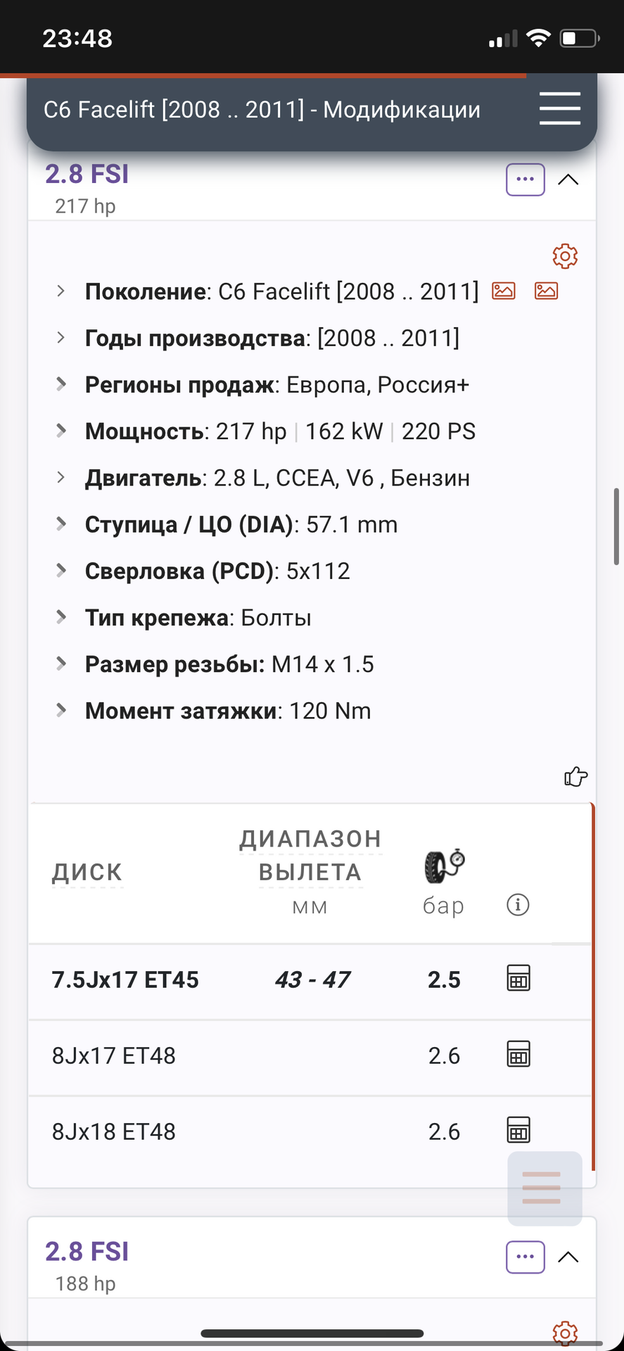

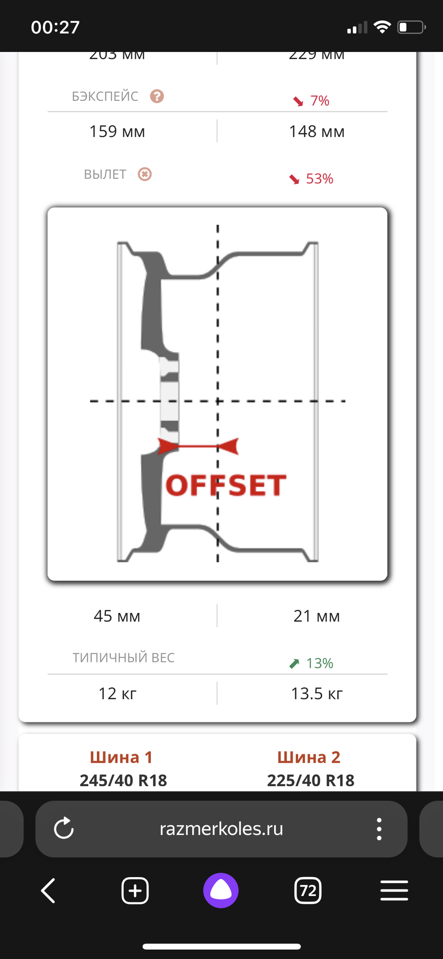

    Понравились диски от Макана r18 et21 j8&9 (разношироки). И по параметрам сильно не вписываются по вылету. Допустимый вылет указан 43-47, диски 21. На сколько разумно их ставить?
  10. АндрейР
    АндрейР Желаю чтобы все!
    19 апр 2004
    66.161
    A3\8P\2,0Т\Q
    Совсем не разумно, сильно торчать наружу будут.
